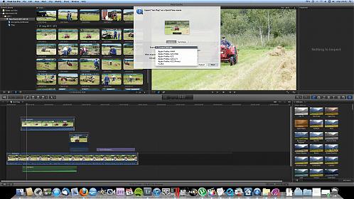

Sv: Vilket filmformat ska jag exportera i??
Oj, bilden blev liten, har inte PhotoShop på den här datorm så jag kan göra om skärmdumpar till högre upplösning...SUCK är snart färdig för hispan...:wall::wall::wall:
