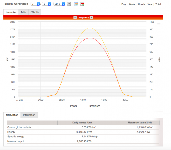

Jag måste få ta ett exempel från Sveriges nuvarande största solscellspark "Solsidan" utanför Tvååker (jag var projektledare), hur viktigt det är med solinstrålningsvinklar samt vad som gäller när paneler blir varma.
Värmen kan vara ett dilemma när panelerna ligger dikt an som tak t.e.x. Vid upp till 25 grader varmt så är verkningsgraden 100% (gällande temperaturen), varje grad över 25 grader tappar panelen 0,4% i effekt.
För att påvisa hur just "Solsidan" producerar en dag i maj månad utan ett moln på himlen så kan man se hur
jämn kurvan är. Vad som skall sägas i den här konfigurationen så är samtliga paneler ställda 180 grader samt har en altitude på 30 grader, ganska optimalt för att få en hyfsad produktion mellan mars och oktober.
Den röda grafen är effekten (kW) och gula grafen (W/kvm) solinstrålningseffekten. Totala solcellsytan är 15000 kvm.
Hoppas att jag inte krånglar till det nu:) Jag förstår att det kan röra till det nu när trådskaparen ställer frågan om 2 paneler medan jag ger ett exempel med 9312 paneler, men principen är den samma.
