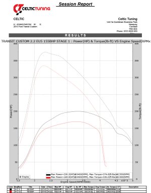

Lite vägledning kan man ju få om man letar upp effekt- och vridmomentkurvorna för sin motor.
För vår Ford-motor ser kurvorna ut som nedan, där röd prickad linje visar vridmomentet utan "motoroptimering". Som synes presterar denna motor bäst mellan 2.100 och 2.800 rpm, med en topp vid 2.300 rpm.
Sedan är det bara att hålla koll på varvräknaren medan man kör...
