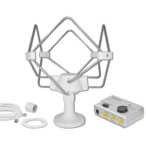

Denna har vi. TV-ANTENN MAXVIEW OMNISAT, 32cm HÖG (TAKMONT. PÅ FOT.
Hål genom taket, fastklistrad med sikaflex.
    63,3 KB · Visningar: 1.281
