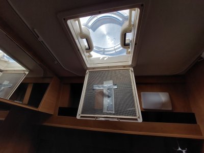

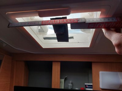

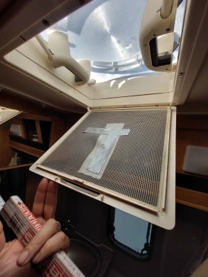

Myggnätet på lilla takluckan på toan på vår Pösslplåtis (Ducato 2012) har gått sönder och jag försöker hitta ett nytt.
Men jag är lite osäker på vilket märke och modell jag ska söka på. Hoppas expertisen här kan hjälpa. Och tar gärna emot tips o länkar till rätt myggnätslucka till den. Lite bilder:

Denna luckan kan nog vara MPK Vision vent S. Min lucka av samma typ gick sönder i en av armarna, varför jag köpte en komplett lucka med ram och allt, men använde bara luckan. Som jag minns det fick jag inte tag i lösa reservdelar.

Det ser inte ut att vara omöjligt att reparera själv. Riv fort nätet och limma eller punktsmält med lödkolv dit ett nytt nät. Du kan nog hitta myggnät hos exempelvis Bauhaus (jag ser tumstocken!) eller någon annan byggfirma, kanske ÖoB, Jem Fix etc.

Tack för svar! Jo jag funderar också lite på att försöka laga den. Måste bara hitta rätt nät. Det jag har hemma är för mjukt o sladdrigt (som tyg nästan) för att kunna limma.

Hej här har du ett flertal 28x28 luckor bl. a. MPK i olika färger. Det är lite svårt att på bilderna avgöra om det är samma som din och därmed har samma myggnät (så man kan använda det och ha resten som reservdelar), eller samma lucka men uppgraderad så lösa delar inte passar.
Annars så kan det väl vara viss idé att byta ut hela luckan mot en lite stadigare kanske, om man ändå måste köpa en hel lucka för att få ett myggnät, helst om man då har möjlighet att själv byta luckan för enkelhetens skull.
