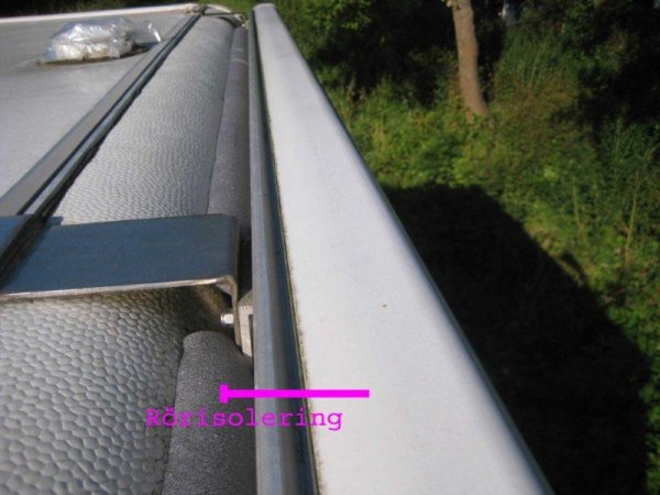

Jag tänkte lägga en sträng med tätmassa mellan markisen och väggen på husbilen. Det är en lite glipa, och när det regnar och man har ute markisen, så rinner det emellan, så när man ska gå in genom dörren blir man blöt :wub:.
Vilken tätmassa ska jag köpa? För man ska väl inte använda silicone, eller?

Den som er fullgod og lett tilgjengelig er Tec-7, kjøp samtidig Tec-7 rensespray slik at du får godt feste. I praksis er denne massen like bra som Sika og Köra sine spesialprodukter og enklere å anvende (trenger ikke primer). Finnes i de fleste byggevarehus.

Jag använder butylmassa, den stelnar inte och är elastisk.

jag köpte en passande gummi list hoss Campia i kållered.håller tätt å kladdar inte

Toppen, nu är det tätat o klart med lim o fogmassan.
