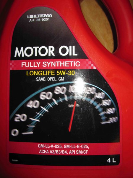

Har köpt motorolja till alla mina bilar på Biltema under många år. Behöver nu olja till en nyare bil som uppfyller ACEA C3 och läser i Biltemas katalog och på nätet att 36-9201 uppfyller detta krav. Dubbelkollar med mailkontakt med Biltema och får det bekräftat, då man kan välja på 369255 och 369201. Servade bilen i helgen och hällde i 8 liter olja, och upptäckte då att där inte står ACEA C3 på flaskan! Fått besked idag att dom kontrollerat med sin leverantör att oljan uppfyller kravet. Det kanske är samma gyllenbruna olja i alla flaskor, bara olika etiketter och prislappar.
Helsyntetisk motorolja 5W–30, Longlife - Biltema
