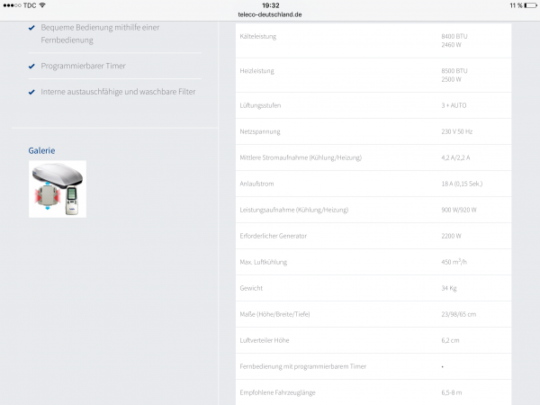

Du har ju svaret på din fråga i dokumentet.
Erforderlig generator 2200W står det.
Men, AC,n drar dryga 900W i drift men suger till rejält vid kompressorstart, 18 A under 0,15 sekunder. Det är ca 4100W.
Så din generator skall klara 2200W vid AC-start med en spik på 4100W och när det väl snurrar och går så drar det 920W.
Inledde ju med att be om ursäkt för min okunskap som blivande husbilägare, men tackar för att du tolkar datan. Vad landar vi i ? Klarar Elverket Honda EU20i att driva Ac:n och andra grundläggande elektriska funktioner. :spinny:

Honda 20i ger ca 1 600 Watt under drift vilket INTE är tillräckligt för en AC som drar 2 460 Watt. Jag rekommendera elstolpe 10A-16A á 3-4 €/dag!
Har du läst produktbladet. Den drar inte 2460w det är kyleffekten. Om den nu drog det du säger kan du inte rekommendera 10A.
