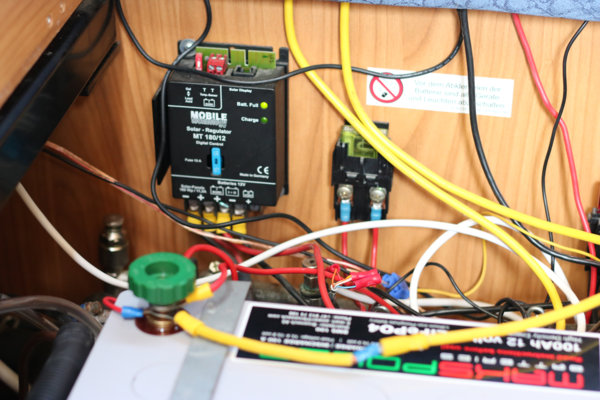

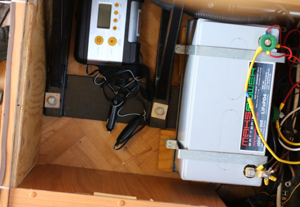

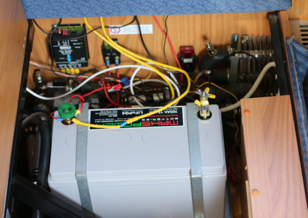

Nu har jag hämtat batteriet i Norge och monterat in det. Allt verkar fungera och jag kör med den befintliga EBL´n. När solcellerna laddar, laddar de med upp till 14.5 V. Har lättat bilen med många kilo och fått lite mer plats att stuva undan grejor på.

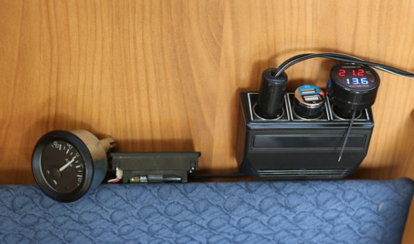

Har kopplat in en voltmeter och amperemeter för att få kontroll över systemet.
