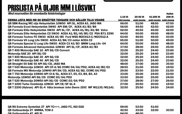

Så då blir oljan sämre om jag köper en större förpackning ?
Efter som du så tydligt sätter likhetstecken mellan priset o kvalitén.
    1,3 MB · Visningar: 24
    479,7 KB · Visningar: 18
F.d. 50609
Sv: Vilka motoroljor går till Fiat
Jag misstänker att de flesta här förstår vad han menar med "billig" olja. Man behöver ju inte missförstå avsiktligt? :)
Kanske vi då kan få veta vilka oljor som är inom spec. Men ändå så billiga att dom inte bör användas pga risk för motorskador.

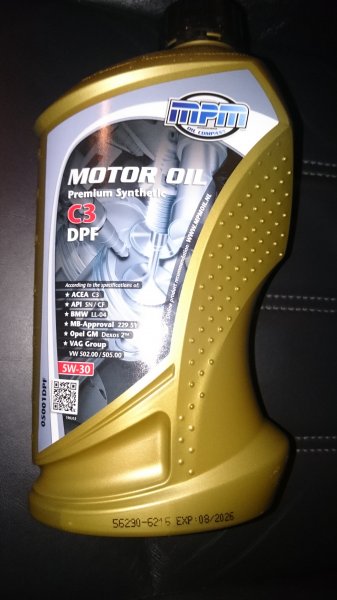

C3 är samma olja som c2 dock är c3 alltid viskositet 5-40.
Var till min serviceverkstad idag och fick en liter GRATIS:)
det är en C3 5W-30, alltid kanske är ibland :confused:
Många tror mycket.
Såhär tror Mobil1.
"C2: Stabila, högpresterande oljor som bevarar sin viskositet och är lämpliga för katalysatorer, för användning i bensin- och dieselmotorer i fordon med dieselpartikelfilter (DPF) och trevägskatalysator (TWC) och där det krävs lågfriktions- och lågviskositetsolja med HTHS-viskositet högre än 2,9 cP. Dessa oljor ökar livslängden på DPF och TWC och ger bränslebesparingar.
C3: Stabila, högpresterande oljor som bevarar sin viskositet och är lämpliga för katalysatorer, för användning i bensin- och dieselmotorer i fordon med dieselpartikelfilter (DPF) och trevägs katalysator (TWC). HTHS-viskositeten är högre än 3,5 cP. Dessa oljor ökar livslängden på DPF och TWC."
