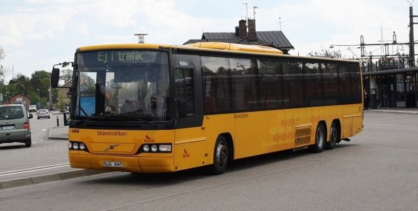

Jag fundera på att bygga på en sån här.
    190,8 KB · Visningar: 70
Det finns ett antal bussar i klubben och de som har dem är nöjda efter vad de skriver. Bilden du visar är väl en lågbyggd stadsbuss vilket nog inte är det optimala valet som plattform. En hel eller halvturistbuss är nog bättre pga utväxling, hjulbas marfrigång, lastutrymmen mm.
Stora jobb och höga driftskostnader men en kul och rymlig slutprodukt.
Sv: Vilka bygger husbil/husbuss?
Jag har kört en sån och att ta sig fram var inget problem, beträffande markfrigång och hjulbas.
Utväxlingen är väll inte optimal, men det går ju att byta.
Den jag funderar på är inte en stadsbuss utan den har gått mellan samhällen, så lite bättre utväxling är det. När jag körde den på E4 så kom jag ikapp en hel del vanliga husbilar och husvagnar.
Fördelarna som jag ser det är att den inte är så hög utvändigt, högre takhöjd invändigt. lätt att kliva i och ur.

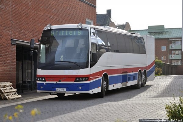

Sen är ju frågan om man ska ha den för att lasta eller bo i. Har även funderat på en sån här.

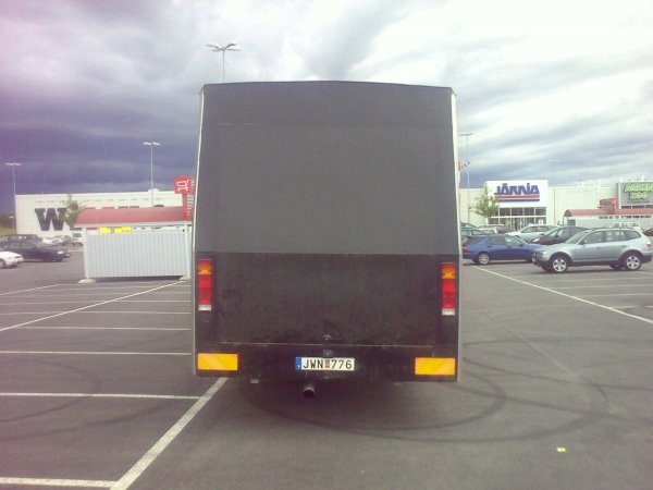

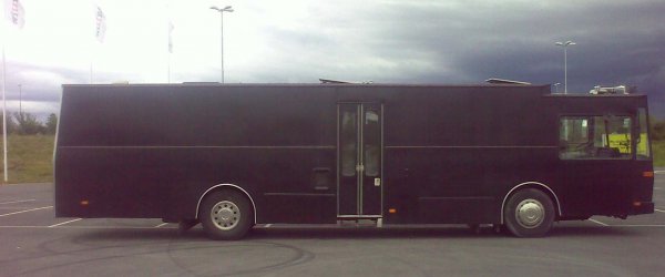

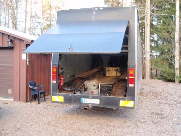

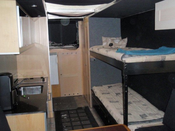

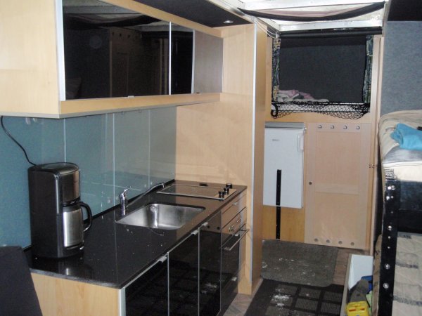

Har byggt på en bokbuss från -77 Volvo B58-60. ("Pannkaksmotorn, liggande mitt motor) Byggår2008. 19700mil Byggd med Alde 3010 panna samt Ike kök.
Bodel samt garage/verksta längst bak. (Används fortfarande)
Totalvikt 16ton tjänstevikt 13ton lastvikt 5ton
Fördelar:
veteran minst 30år skattebefriad
Bortsett årsmodeller, så är bokbussar lämpliga pga. Plana golv, oftast stort batteripack samt WC, v-tank, invörter. samt gått lite.

Ser ut som om du kan köra in en liten bil också, en Fiat 500 kanske :)
Länge sen jag var inne på sidan, det blev en partybuss av den och nu rullar den i Holland, med bubbelpol, värsta ljudsystemet några 50 tums TV, karoke, bar mm.
