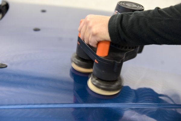

...eller tänk att kunna polera bilen med 2 polermaskiner, Marianne på den ena sida och jag på den andra :swoon: (undrar hur den polering skulle se ut efteråt, haha)

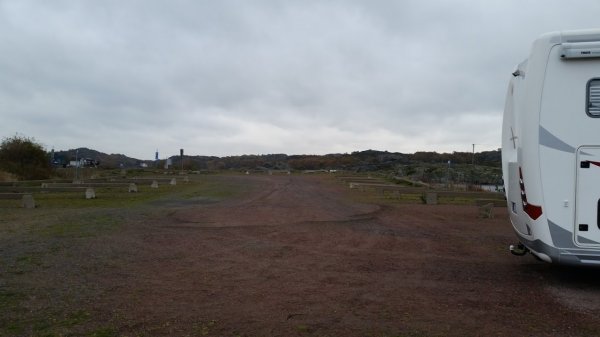

Det var ju det vi gjorde när vi flyttade ner från Härnösand (körde mot syd), inget jag ångrar men då vi måste arbeta ca 25år till innan vi kan ta pension och eftersom vi vill leva här & nu...vi använder vår bil hela året så vi får helt enkelt anpassa oss till den verklighet som råder...och den kräver ett tillskott av el ibland.
Bild från i torsdags... på sommaren är här proppfullt med husbilar och ett elverk skulle reta gallfeber på alla (vart är ni nu?) ... men på sommaren så fungerar det med solpaneler... Oktober, November, December, Januari, Februari, Mars dvs 6 månader om året så ger dom i bästa fall tillräckligt för att ladda en mobiltelefon...
(Mjölkekilen, Marstrand)
    136,5 KB · Visningar: 10
