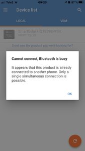

Jag kommer inte in på min Victron med Bluetooth längre, får upp en bild där det står att den är kopplad till en annan telefon. Det fungerade förra veckan men nu går det inte, har min Victron blivit kapad eller är det något annat fel?
Jag har appen i två enheter, IPhone och iPad
Skickar med en bild på meddelandet.

Det betyder ingenting at din Victron har været koblet op til en anden enhed. Den enhed skal så bare være 20m væk når du kobler op.
Hvis du bruger 2 enheder som er tæt på din Victron, så prøv at lukke for bluetoth på den enhed du ikke vil bruge

Jag har testat att ta bort appen och installera om den men den fungerar inte ändå fast jag bara använder min iPhone, jag misstänker att det är någon granne i området som har kopplat upp sig av misstag. Våran husbil står på tomten nära våra grannars garage. Jag får se när vi åker iväg i veckan med husbilen om det löser sig.
Det borde väl vara en kod så att inte någon annan kommer in eller är det något som jag missat?

000000 är standard koden och bör bytas. Prova 555556 eller 555566. Funkade på en av dom drabbade.

Du har den inte uppkopplad till någon annan enhet tex. surfplatta eller telefon ,då är det troligt att någon annan kopplat upp sig mot den,har du inte ändrat standardkoden så är den troligen 0000000.
Att göra enheten strömlös koppla bort allt eller flytta bilen utom räckhåll för andra enheter bör lösa problemet,ändra sedan koden enligt manualen!
Har själv stått på platser där jag fått upp flera andra enheter,då kan man hitta på mycket kul om dom andra inte ändrat koden.

Får fixa det när vi åker iväg i veckan som kommer, detta med koden missade jag heltvi får hoppas att den som kopplat upp sig inte har gått in och ändrat koden då kommer inte jag in.

Bara hoppas att dom inte justerat några värden i appen som styr dina batterier eller solceller.. Kan bli tråkigheter och kostsamt..

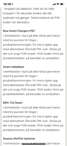

Jag gjorde som någon skrev tidigare att göra hela enheten strömlös och det fungerade jag kan logga in i den. Men när jag försöker ändra pinkoden så går jag bet, den frågar efter en pukkod och det hittar jag ingen, om det inte är så att det står på baksidan av enheten då måste jag ta bort den. När jag går in i appen så står det att pinkoden är default 000000 den vill jag ändra.
