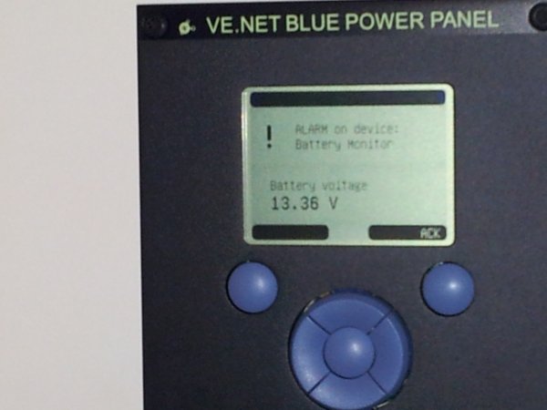

Fick upp medelande i min panel som löd
Alarm on Device
Batteri Voltage
Vad kan det bero på har haft bilen ståendes med 220laddning några dagar.

Det händer ingenting när lag trycker p den mittersta. Men när jag trycker på den högra soft button så försvinner det men kommer tillbaks nästa morgon. men allt tycks fungera normalt.
Alarm on Device
Batteri Voltage
Mulig jeg er på feil spor , men en tanke.
Jeg leser beskjeden fra panelet litt annerledes
Alarm on Device
Batt monitor
Batteri voltager er for meg kun informasjon om spenning på batteri og ikke henført til at feilen ligger på batteri voltage
Kan det være at du faktisk har en feil i panelet . Høyre soft knapp skal jo fungere som en bekreftelse på at man har lest meldingen og jeg synes det er rart du ikke får mer informasjon fra den knappen i midten

Efter att larmet utlöst händer inget när jag trycker på mittknappen. Men efter jag tryckt på högra soft knappen återställs allt. sedan går det bra att trycka på mittknappen och då få info om det som förbrukas
