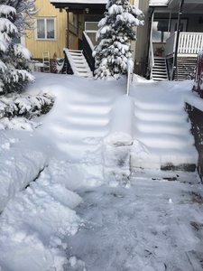

Grannen skrev och tyckte jag skulle komma hem och för att ytterliggare lägga tyngd bakom orden skickade de en bild av min uppfart till huset mitt är det vänstra gula.
Jag tyckte förstås det var bättre att sitta i solen med en öl. Det var helt rätt år att åka ner hit!570882570_2.jpg
