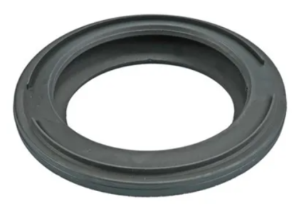

Hej och tack, det kan möjligen vara denna packning som passar till din gamla kassett, med den där extra "ringen" i gummit och med två "hack" i. Men det kan vara befogat med silvertejp i alla fall.

Hej, packningen ovanför ditt inlägg stämmer med den du skall ha.
Så här ser den ut med lilla "ringen" med två hack i, om du hittar en i en påse någonstans.
