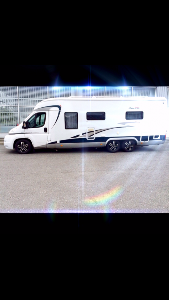

VI BLEV MED 17tums FÄLGAR..
F.d. 30593
Hallojsan från oss som nyss på "vinst & förlust " skaffade 17 tums fälgar!!!
Snyggt som bara den blev det å lågt hihi ;-)
Vår Hobby 750 boggie ligger nu mera som en wåffla på vägen .
Bummpe som han heter blev om ännu mer lätt körd & stabil.
Ångrar inte detta köp de kan vi lova
Några fler som kör på 17tum?
Tjenixen från Trullsan & Poffe.

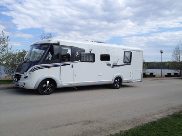

Vi körde med 17 tum på vår tidigare husbil LMC 662 -07 med fantastiskt resultat ! Och när vi sedan vid bilbyte -12 till en LMC Explorer 720 med Maxichassie 4500 kg så blev det till att åka på originalets stötiga 16 tummare då det inte fanns något alternativ som klarade lasten.
Men, i år så lanserade OCL-Brorssons en MAK fälg i både 17 och 18tum som klarar 1350 kg
Vi valde då att gå på 18 tum tillsammans med Conti däck 255/55-18 C 116 och ångrar detta inte en sekund då det ger en helt annan mjukare körupplevelse dessutom är det skitsnyggt
/Bengt
    698,8 KB · Visningar: 111

Med denna däcksdimension så rekommenderar Continental ett betydligt lägre tryck än för 16" CP-däck vilket naturligtvis påverkar komforten positivt
Har hittills kört ca 500 mil utan problem och synbart slitage

Hej/ de var ytterst lite de stumma .men du har helt rätt hade vår Hobby (la just upp bild)
varit hård från början hade vi nog inte bytt.
Men min sambo såg de som sin 50års present så de var som sagt vinst eller förlust
De enda jag klurar lite på är hur den tre sig i kraftigt regn ?? Då vi märkte att bilen blev lite spår känsligare.. /TRULLSA
F.d. 30593
Sv: VI BLEV MED 17tums FÄLGAR..
Jag lade precis upp en bild till dig ;-) /Trullsan
