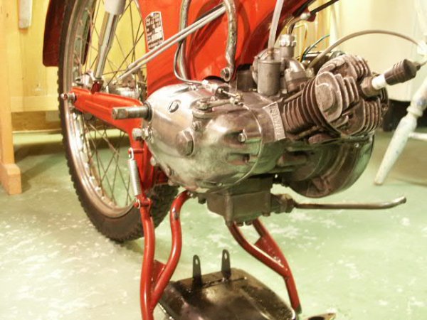

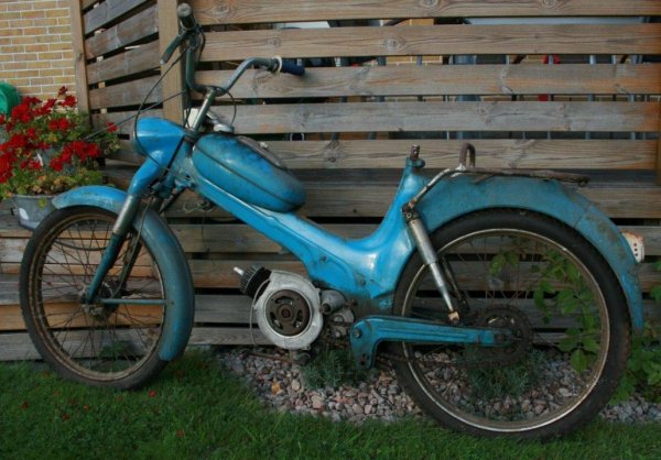

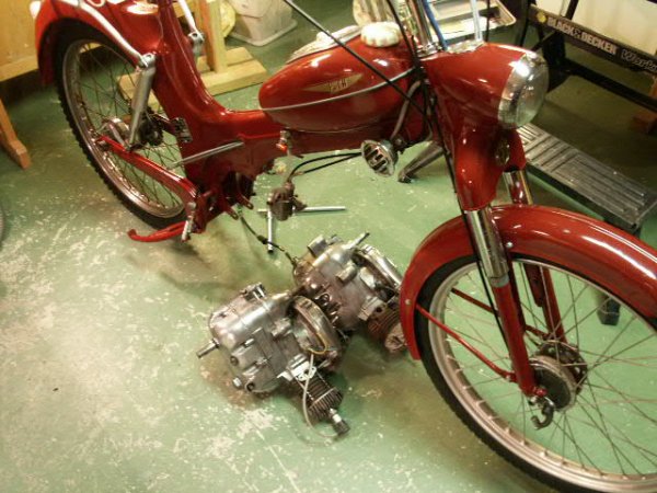

När jag köpte den Puch modell MS50 1958 års modell som jag renoverat, följde det också med en extra motor. Motornumret pekar åt en Florida 1968 års modell, 3-växlad, fotväxlad. Nu har jag fått Puch-klåda igen och fått för mig att den skall jag använda på Lergökarallyt i augusti 2013. Det är jobbigt att vara Puchoholicer, men kul.

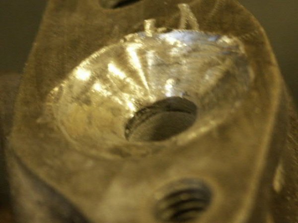

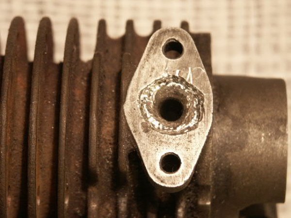

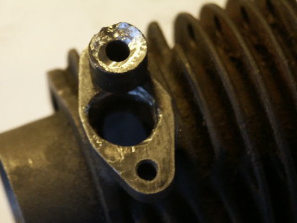

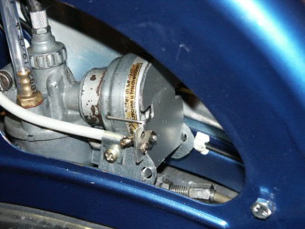

Den ser inte ut som orginal.
Orginal sitter den med en liten svets 90º om inloppet och den härdade pluggen snurrar med borret.
Den ser ut att sitta svetsad dá finns inte härdningen kvar och den snurrar inte med borret. Det kanske inte ens finns en plugg, men akta sá att det inte ramlar in nágot i cylindern efter förstorningem.

Hoppas det går att se på bilden.
Det verkar vara en svets, den mörka delen i innerröret. Sedan går det en markerad linje och jag antar att det är gränsen mellan svetsen och pluggen.
Svetsen är väldigt hård. Jag har försökt med hårdmetallborr att få bort lite material men borren biter inte alls.
En bit har jag kommit med slipstift men det verkar drygt.

Johnny o Lisa
409
Karlstad
7809
Sv: Veteranmoped
Kan detta vara rätt verktyg? Filstiftset 6 delar - Jula AB
Det är nog bara att fortsätta med slipstiftet,trots att det tar lång tid;);)
Puss o kram Johnny

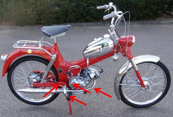

Eftertankens kranka blekhet!
När Florida-motorn väl är på plats på en MS50, ja då ser jag vad som inte passar resp vad som behöver kompletteras med.
Avgasrör och ljuddämpare, fotväxelhuset gör att "grodan" inte passar.
Inga pedaler, kräver en kickstarts-arm.
Inga pedaler, kräver en fotbrygga med fotbromspedal och en annan bromsvajer.
Kostnad ca 2.000kr nytt. Kanske lite billigare på Blocket.
Nu är den stora frågan: Skall jag kosta på moppen 2.000kr för att få en piggare motor men en moppe som är en hybrid mellan MS50 -58 och Florida -67?
Är det inte att våldföra sig på en "raritet" och egentligen förstöra helhetsintrycket?
