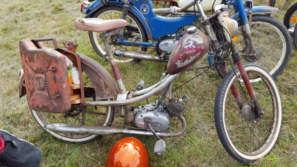

PS

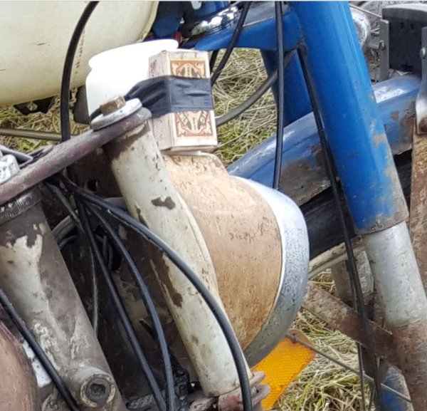

Till höger om Puch:en står en Rödqvarna med sidovagn.
Garanterat oskruvad, inte rengjord och körs som en moped!!!
118cc, mer än 1Hkr. Förstora upp bilden och kolla bakdrevet.
Av sadeln finns bara rostiga fjädrar kvar.
DS

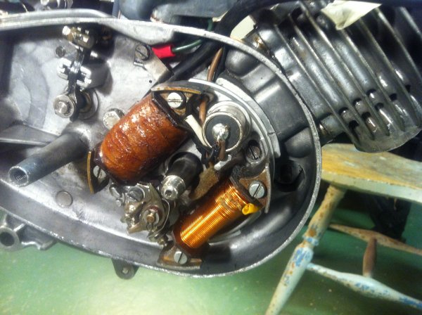

Jag fick aldrig någon riktig ordning på Monarpeden/Stålpilen. Den har en NSU 51ZT-motor.
Har bytt tändstift, tändkabel, brytarspetsar och kondensator.
Verkar vara rätt inställning på gnistgap, brytaravstånd och förtändning.
Allt inställt med bladmått och stroboskoplampa.
Symptom:
Svårstartad, ojämn gång. Rätt dragvillig men efter ett par kilometer så avtar kraften, vid fullt gaspådrag då så dör motorn.
Kan det vara tändspolen som är kass för att mer eller mindre lägga av när den blir varm?

Har haft samma problem på både moped o mc. Troligtvis glapp/kabelbrott i tändspolen eller möjligtvis kondensatorn. När den blir varm och expanderar så dras glappet isär lite grann med sämre ledning, och följden blir att den går sämre och till slut stannar helt.

Jag lutar åt att det kan vara tändspolen som ställer till det.
Kan ju vara en misslyckad kondensator även om den är ny.
Det är väl som ordspråket "snålheten bedrar visheten". Jag borde köpt en ny tändspole när jag ändå köpte nya delar till tändningen. Den kostar 50€ i Tyskland och 685kr i Sverige. Frakten är dyrare från Tyskland men jag behöver några delat till och priset i Tyskland är nästan halva svenska priset på många artiklar.

Missade att du redan bytt kondensator, då är det troligtvis tändspolen.
Finns inte så mycket mer som kan krångla när det gäller det elektriska :-)

Letade på nätet i Classic Motor hur man kan testa en tändspole.
"Tag ett gammalt tändstift, kapa den böjda elektroden. Gnistan skall kunna hoppa över från mittenelektroden till gods med klar gnista om tändspolen är ok."
Hittade ett gammalt tändstift men tänkte at det är bäst att pröva först om tändstiftet är ok.
Oj, vilken gnista, kraftig, inte den gula sporadiska som det var med det nyinköpta tändstiftet som jag har använt. Använde det gamla tändstiftet istället.
Nu går Stålpilen så här, testkörde 1,5mil. Det var ju tur att jag inte köpte en ny tändspole.

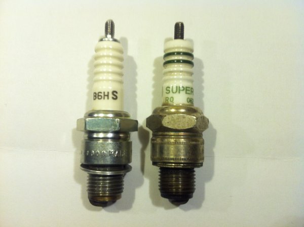

Det vänstra NGK B6HS är nyinköpt till Stålpilen men det var det tändstiftet som jag hade problem med.
I bra-att-ha-lådan fanns ett Bosch Super RO 062, ett stift som jag tror satt i Puch-mopeden. Med det tändstiftet är det bra sprutt på Stålpilen.

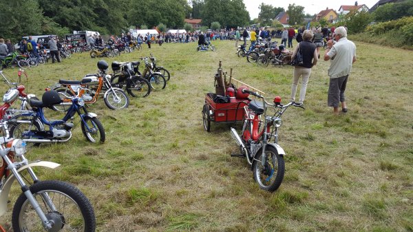

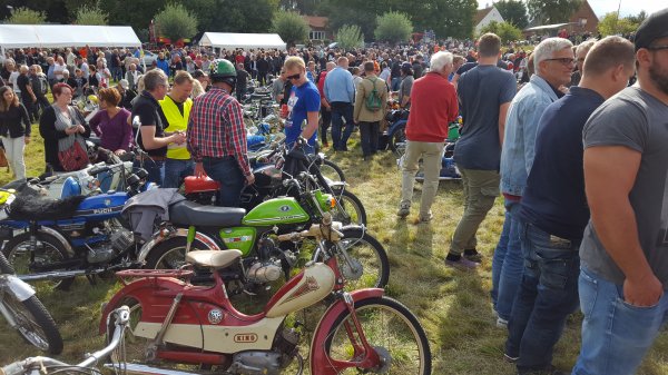

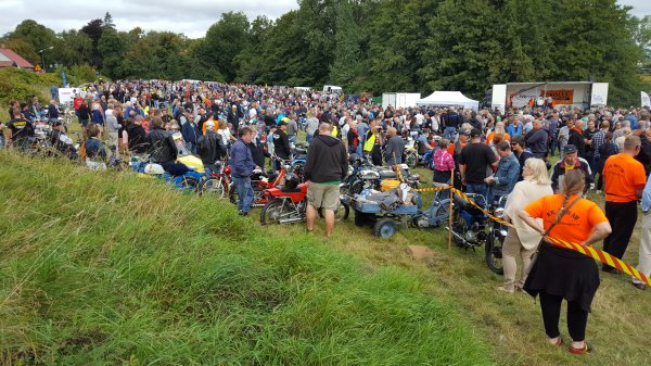

Där kom 693 mopeder till Östra Grevie idag.

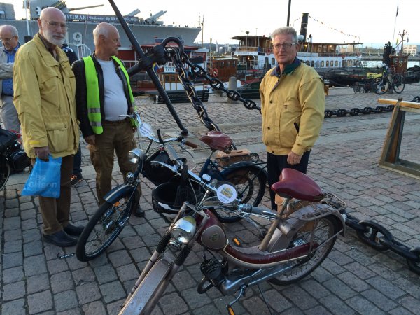

Tillsammans med HBK Leifp på väg till säsongens sista kajträff vid Maritiman. Man blir som en 15-åring igen även om exteriören säger någonting annat.
Otroligt att vädret står sig fortfarande
Närmst Stålpilen som jag äntligen fått fart på, nästan. Två stopp på vägen till Maritiman, loppa på stiftet. Får döpa om den till Stålloppan.
Till höger HBK Leifp.
Till vänster en f.d. Kronofogde och en f.d. Tingsrättsjurist.
Första gången jag fått besök av en kronofogde ;)
