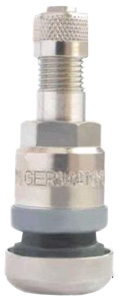

Är det så här de ventiler av stål ser ut ???
Har letat men inte hittat.
En del av Er har bytt till stålventiler.

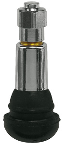

Nej suneAl, det är inte rätt ventil!!
Den ventilen du refererar till är bara till för snyggt.... den tål bara 4,5 bar!
Har du plåtfälg duger det med gummiventil med säkring, har du aluminiumfälg ska du ha skruvad stålventil.
Mvh
Lasse

Hej LaseF
Jag menade att det var samma fabrikat.
Jag har både plåtfälgar för VINTERHJUL och AL-KO standarfälg "AL" för sommarhjul.
Tack skall Du ha för tipset.
