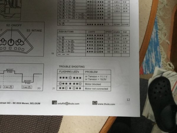

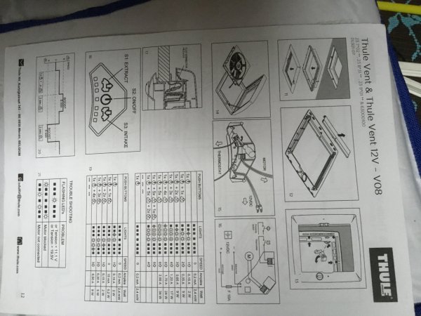

image.jpg Jag hade liknande problem med Thule Vent och då va felet att jag hade klappkontakt till matningen ..fick bara fram 11 v
    1,1 MB · Visningar: 30

Visa bilaga 154582 Jag hade liknande problem med Thule Vent och då va felet att jag hade klappkontakt till matningen ..fick bara fram 11 v
Tack, nu vet jag vad fläkten heter dessutom och kan själv leta fram en manual. Stort tack för detta!
Kan också konstatera när jag läser felkoderna att larmet "Motor Blocked" inträffar vilket inte verkar vara korrekt då den omedelbart efter går att starta. Den går då ytterligare någon/några minuter innan samma inträffar igen.
Skall öppna upp och felsöka annars blir det byte.

Får du felkod "motor blocked" så kan det bero på spänningsfall pga för klena kablar. Prova att mata fläkten med separata kablar från ex ett 12 V uttag.
Eftersom fler har haft samma fel så verkar det som fabriken använt för klena kablar.
