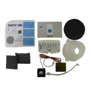

Har sog på min c260. Köpte denna allt var redan förberett. Var snudd på dropp in. Lukten skickas under bilen, men genom ett kolfilter först
