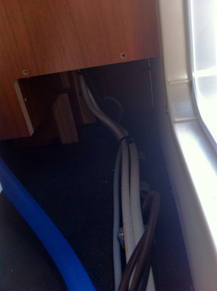

Monteringen gjordes på en Dethleffs Magic Edition från 2014. För er som följt tråden hade jag kommit fram till att slangen skulle monteras i den "kanal" som finns till vänster innanför bodelsdörren.
Började med att montera bort den plåt som sitter med 4 skruvar innanför toaluckan
Så här ser det ut när plåten är lossad och uppskjuten i taket i det lilla utrymmet

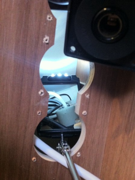

Nu var det dags att lossa strömuttagen på insidan. Detta för att med spegel kunna se om det finns något ivägen och som kan hindra att få upp slangen i kanalen

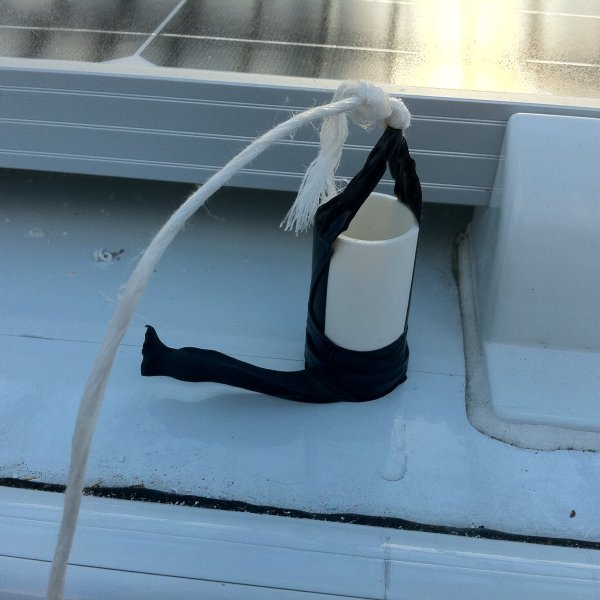

Efter detta var det dags för mätning för att komma fram till var jag skulle borra hålet uppifrån igenom taket. Började först med ett litet hål på 3-4 mm för att se att jag prickat rätt. Vidgade sedan hålet med en "dosborr" i rätt dimension.
Släppte ner ett snöre med en tyngd på ända till botten av schaktet. Snöret fångade jag upp ifrån toalettluckan. Snöret skall senare användas för att dra upp slangen till taket.

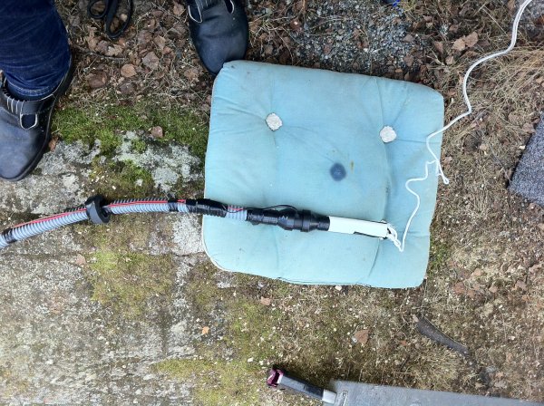

Monterade ihop ett litet vitt plaströr+pump+slang+elledning+korta bitar av slangisolering till en lång korv
Skarvade på lite egen elledning för att den skulle räcka ända fram. Hade även köpt 3,5 meter slang då den medföljande inte räcker.
Nu var det dags att dra upp korven med hjälp av snöret

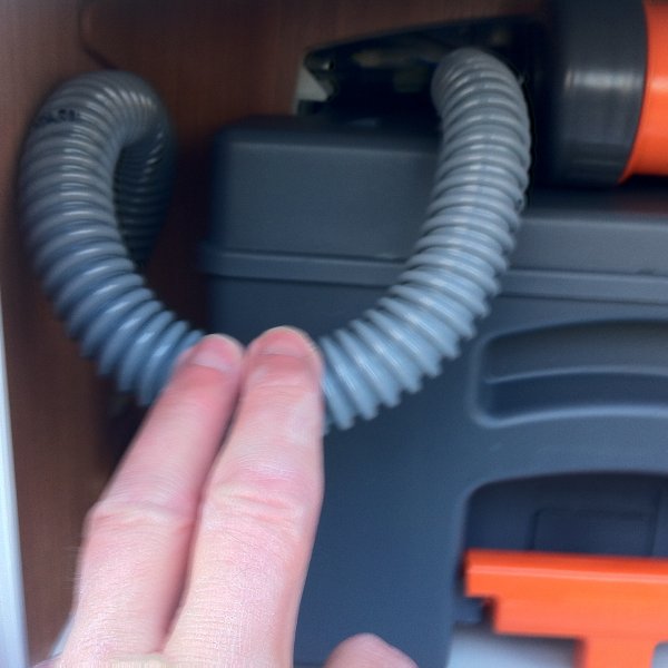

Återstod att montera vippströmbrytaren och slanganslutningen på toatanken

F.d. 55850
Sv: Takmonterad SOG - tips på montering
nej fläkten sitter ju bakom kylen och den stör inte. Tänk på att försöka montera slangen utan att det blir baklut vid ingången till tanken det kan bildas
kondens som blir liggande där och gurglar

Har precis märkt att det blir kondens. Kanske får göra om slangdragningen något.

Den komplettering jag skall göra till nästa säsong är att göra om slangdragningen närmast tanken då det bildas kondens i slangen.
