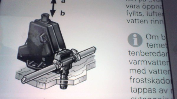

Första turen för i år. Husbilen har varit inne på lagning hela vintern. Nu rinner vattnet ut hela tiden och vi kan inte se något fel. Någon som kan ana felet?

Det finnes en frostvakt ved Alde pannen, men i løpet av 16 år hadde jeg aldri behov for å røre denne. Men se hvor det kommer ut, frostvakten har en slange ned gjennom golvet. Kommer det annet sted så må vannet følges til kilden. Kan være en kopling som har hoppet av.
Hej och tack för tips. Vi är nya husbilsägare som anlitat verkstad för vinter och vårservice. Allt var iordningställt o klart enligt dem när vi nu rullar söderut. Men tack vare tips på Husbilsklubben hittade vi felet - FrostControl - hade löst ut. Vi har nu återställt säkerhetsventilen och är en erfarenhet rikare.
Frostkontrollen hade vi redan kollat. Vi fick vända hem och åks till verkstan. Vi hade visst missat en gul liten knapp. Nufungerar allt igen. Tack!

Råkade ut för att frostvakten nästan löst ut på en skumpig väg, N125 Portugal,
hade satt en klämna runt knappen då jag råkat ut för det innan
Nu visade det sig att klämman släppt lite på knappen 80 liter vatten hade sakta sipprat ut under natten.
Sittrr en annan klämma nu och håller knappen så den inte löser ut på guppig väg.
