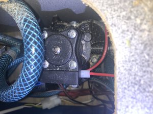

Får prova det, men känns ändå lite konstigt (som hela felet i och för sig är) eftersom det kan börja utan att pumpen varit igång på flera timmar och så bara startar den och det rinner under. Men skall kolla ändå. Är det skruven på den runda "plattan"?IMG_5431[1].JPG
Det är skruven mitt i.
Börja med ett kvarts varv och se hur det blir när du spolar i handfatet.
Det kan vara så att du ligger precis på gränsen för läckage och det här är inga precisionsgrejor så toleranserna för när den ska slå till eller bryta kan variera
Det är inget problem att ha lägre tryck så länge flödet i kranarna är tillfredställande
