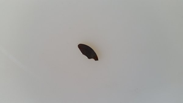

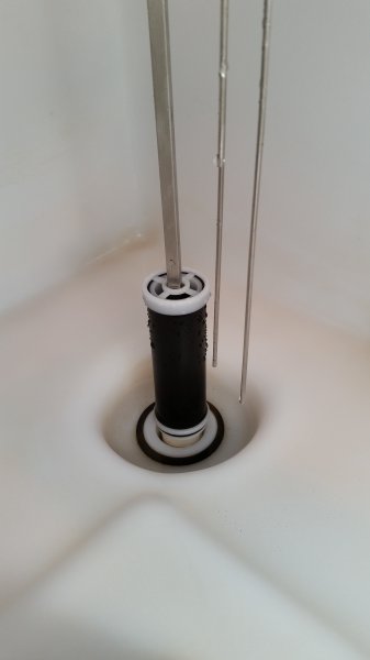

Skulle iväg igen och upptäckte att trots att jag stängt kranen till vattentanken töms vattnet ut. Bottenventilen stänger sig men den svarta röret enligt bild släpper igenom allt vatten som når över denna som ett bräddavlopp. Hittade också en metallbit på botten.... undrar vad som har hänt? Någon som har någon idé? skall man köpa en ny eller går det att laga? Husbilen är snart ett år så jag kan tycka det borde hålla längre.:wideeyed: Den har dessutom stått i varmt utrymme hela vintern och har använt den 4 veckor i sommar hittils.

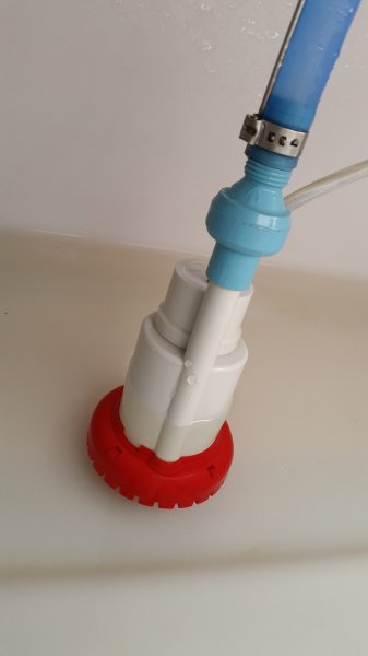

Som om inte det vore nog upptäcker jag att det sprutar vatten från vattenpumpen i anslutningen mellan den blå kopplingen och vita(pumpen) kan inte se någon spricka eller annat. Skall det sitta en slangklämma där?

Den blå delen är förmodligen en backventil. Skruva isär den och kolla så att den inte är igensatt av skräp, eller inte öppnar ordentligt. Om den inte släpper fram vattnet okej så kanske trycket har blivit för högt vid kopplingen. Men nog borde det finnas en klämma där.

Den blå backventilen är normalt sett limmad mot själva vattenpumpen! Har själv en sådan! Borde gå på garantin!
Den svarta delen på bilden ser ut som det lossnat en del från själva röret, kanske därför det rinner ut vatten, spruckit loss när man dragit åt för hårt med tömmningskranen! Bara en gissning! Borde inte vara allt för svårt att laga/byta!

Nog kan det vara en spricka i antingen backventilen eller pumpen. En spricka kan vara mycket svårt att upptäcka om systemet ej är trycksatt, men när trycket ökas öppnar sig sprickan.

Tackar för all hjälp, min tekniska ådra var tvungen att ta reda på vad som var trasigt. Ringde Codat som beställde hem reservdelar. Dom hade inte delarna hemma.
Löste problemet temporärt genom att ta bort bottenventilen och ersätta den med proppen från diskhon som passade perfekt. Nu har jag vatten i vilket fall.
Det som var fel var en 3/4 dels bricka som hade gått av på mitten. Måste varit fabrikationsfel med tanke på hur brottet såg ut.
Backventilen får dom lösa hur dom vill. Vattenpumpen fungerar iaf för tillfället.
