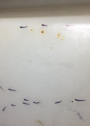

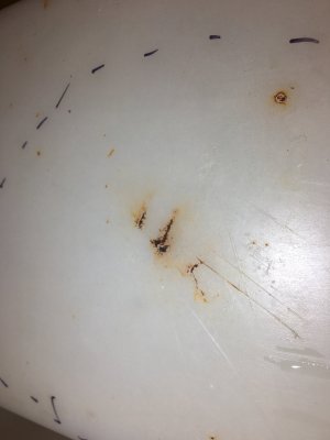

Jag har tidigare skrivit om vatten i min husbil. Nu verkar jag ha hittat ytterligare en läcka. (Hurra!) Det verkar vara små små hål i färskvattentanken fördelade över botten. Lustigt nog verkar det vara rostigt här, och jag kan inte förstå hur det har gått till. Kanske skruvar som legat emot i en tidigare installation?
Nu undrar jag, skulle ni rekommendera att jag tätar dessa på något sätt eller ska jag satsa på en ny vattentank?
Jag bifogar bilder på botten. Lustigt nog sammanfaller inte de rostiga prickarna på utsidan med de rostiga prickar som finns på insidan. Det får mig att tro att det skulle vara rätt svårt att täta eftersom det är oklart var hålen är.
(Märkningen med penna är gjord runt de blöta områdena då jag lyfte upp tanken)

Hej det påminner faktiskt om en jättestor plasttank för länge sedan som läckte lite och mystiskt. Det man kunde konstatera till slut var att det troligen hade blivit (i det fallet) ingjutet några stora metallspånor eller något sådant vid tillverkningen av tanken, eller möjligen med dess tyngd, nerställd på spånor som trängt in och som sakta hade rostat och därmed börjat småläcka. Den tanken var så stor att man fick plats inne i den och inte aktuellt att byta ut.
Det är ju "fet" plast som i princip inget lim tar på eller löser upp, så den lyckades vi svetsa igen med hetluft och tillsatsmedel efter bortplockning av metallspånen... Men kanske lättare och bättre att byta ut din relativt "lilla" tank för säkerhets skull.

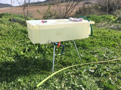

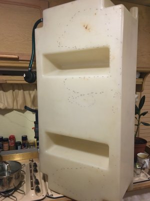

Jag fick precis möjlighet att testa tanken lite mer kontrollerat innan jag bestämmer mig för att slänga den. Jag har torkat alla ytor, smort in gummipackningarna med lite glycerin (handkräm, funkade verkligen bra!), och satt tillbaka allting. Nu väntar jag tålmodigt och letar efter små droppar. Hittills är hela botten torr, endast ena nippeln läckte en droppe ibland, men det verkade upphöra efter att jag drog åt gängorna lite extra. Fortsättning följer!

Det verkar lite konstigt att det inte läcker nu när den står uppallad och näst intill fulltankad. Jag funderar på om det kan vara så att hålen är så små att det vatten som tränger igenom helt enkelt avdunstar i samma takt som genomträngningen. Du skulle kanske ta en bit av en plastpåse eller folie och tejpa på undersidan och se om det bildas någon fukt där.
En annan möjlighet till fukten skulle kanske kunna vara kondens när du tankar vatten som kanske är väldigt kallt i kombination med fuktig luft inne i bilen. Kondensen kan ju då krypa in under tanken via kapillärverkan varefter det tar lång tid att torka ut igen. Skulle det vara så enkelt är det kanske möjligt att höja tanken en centimeter och låta den vila på exempelvis golvplattor av plast.
Rena gissningar från min sida som inte har alla fakta om fuktighet i luften, temperatur i omgivningen och tankvattnet.

Tänk på att när du har tanken nästan fylld och du är ute och kör, då skvalpar vattnet ganska kraftigt i tanken och kan öka trycket lite, kan vara därför du inte ser någon läcka... Om du kan så öka trycket i tanken antingen med luft eller med vatten, bara lite... :rolleyes:
Läcker den inte då.... Då kan du med stor säkerhet montera den tillbaka... ;)
Lycka till...

Jag lät tanken stå ett par dagar, tejpade också dit ett skynke så att det inte skulle hinna dunsta så snabbt. Inga droppar, allting snustorrt. Kanske behövde jag bara installera om allting på nytt och smörja gummipackningarna. Jag fick plats med några lister under tanken så att den har en centimeter mellan sig och golvet. Jag håller också ett öga på den då och då för att se hur det artar sig.
Supertacksam för alla svar här! Så skönt att slippa köpa ny tank.
