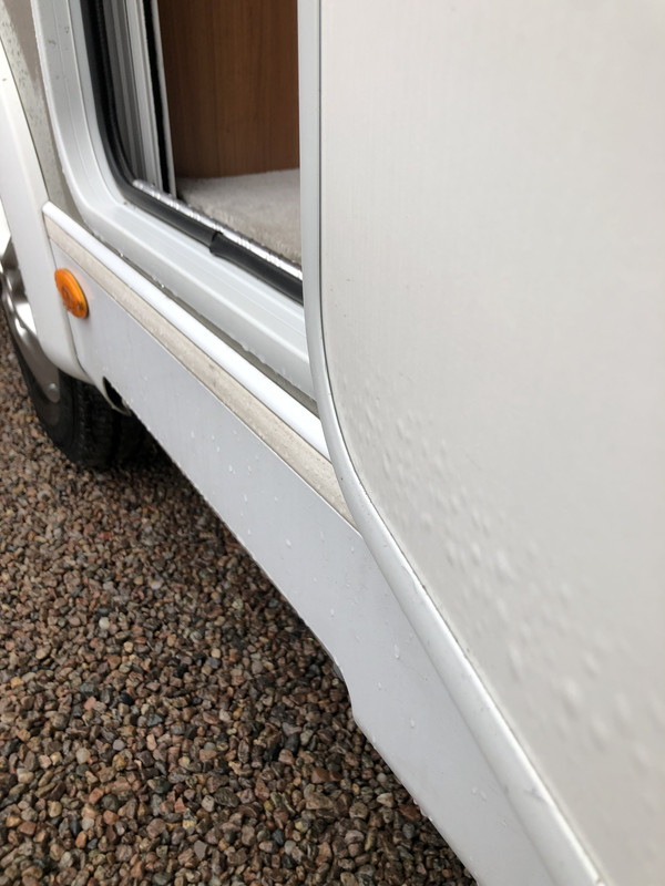

Köpte nyligen en Fiat Carado från 2011. Har haft överdrag över den då jag är lite rädd för vattenskador och vissa av tätningslisterna runt t.ex. takluckorna ser allmänt gamla och lite ”mossiga” ut. Har nu noterat att vid minsta regn så samlas det vatten under bodelsdörren som ligger kvar. På nedre delen av bodelsdörren ser man mycket bubblor som ser ut att vara tidigare fuktskador. Materialet känns dock ”hårt” och den har fukttestats utan anmärkning på husvagnsreserven i Kristianstad.
Har ni kunniga några tips på vad man kan fästa på bodelsdörren för att det inte ska samlas vatten och bli fuktskador? Bör man täta om listerna kring tak/väggar samt takluckor nu när bilen har några år på nacken?

Nu tror jag att jag lyckades lägga upp bild på nedre delen av bodelsdörren där det samlas vatten
Kanske inte dörren som sugit upp vatten mot listen i stängt läge.
Ser ibland HB ägare som har dörren öppen när det regnar. Då har vattnet lättare att komma in mellan dörr och list nedre del av dörren.
Tror det är så i detta fallet. Har du bubblor även på utsidan?
Det känns ju inte helt orimligt faktiskt. Nej inga bubblor alls på utsidan!
Bör man sätta något slags regnskydd på nedre delen av dörren så inte vattnet ligger samlat under dörren ändå? Finns ingen färdig lösning?
Vi har samma lösning, och inga problem med dörren. Jag tror snarare Tompan har rätt, det har kommit vatten längs insidan, samlat sig i listen
och sugits upp i innerskivan och eventuellt i isoleringen.
Se till att stänga dörrar vid regn bara så tror jag att det löser sig. Bulorna du har nu får du nog leva med. Ev sätta dit en snygg blank plåt som ser ett som ett sparkskydd över det området som är skadat.
