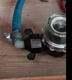

Hej igen, ni hade så rätt om att filterkoppen frusit sönder eller rättare sagt huset som koppen sitter i.
Nu vet vi att filtret inte dränerar sig då man tömmer vattensystemet utan att koppen måste skruvas loss och tömmas manuellt (idiotisk konstruktion men så är det tydligen på Pilote). Vå våra tidigare mcLouise skötte det sig själv.

Nu vet vi att filtret inte dränerar sig då man tömmer vattensystemet utan att koppen måste skruvas loss och tömmas manuellt.
Läst på annan plats, att om filtret monteras "upp och ner", så självtömmer det sig.
Om det hänger nedåt, måste man tömma själv.
Kan tydligen variera mellan husbilar i samma serie/modell. Beror kanske mer på montören i fabriken.

I vårt fall sitter koppen uppåt. Det var själva huset som var sprucket. Jag misstänker att sprickan funnits redan förra året då bilen var ny eftersom pumpen upplevdes som seg.

Min kopp/filter frös sönder för några år sedan, det gick att montera bort hela den biten och få funktion ändå. För att få filter på färskvattnet satte jag på ett bränslefilter på sugslangen som finns i vattentanken. Bränslefiltret var av den typ som äldre bilar har hängande på bränsleslangen, kostnad 50 kr ?

Vrid filterhuset så det pekar upp istället.

Hej Vi har fått problem med att vattenpumpen tycks suga in luft någonstans i systemet. Har kollat filterhuset men den verkar vara hel. Har även låtit montera en liten trycktank men det har inte hjälpt. Det sprutar vatten och luft hela tiden. Svårt att hitta orsaken. Verkstaden vill byta hela pumpen men det känns osäkert om detta hjälper. Verkar vara bättre på varmvatten än vid kallvatten. Tacksam för synpunkter
