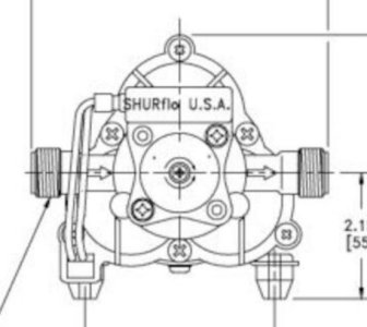

Har en fråga ang en vattenpump av märke
shurflo se bild. Skulle vilja hör på bilden på höger sida ska det sitta en filterkopp med filter. Och vänstu sida är det sugsidan från vattentank? För vattnet ska väl gå igen filterkoppen in till husbilen?

Filtret med filterkopp ska sitta på sugsidan mot vattentanken och skydda pumpen mot småpartiklar i vattnet.
Okej då är sugsidan på höger se bild där sitter filtret. Då är vänster in till husbilen.
För jag ska sätta ditt en liten tryckackumulator. Och den ska inte sitta på sugsidan så då ska den då sitta på vänster sidan.
Du måste vara helt säker på åt vilket håll vattnet pumpas.
Följ slangarna, eller försök se en liten pil på pumphuset .

Vad jag kan se så är pumpen utrustad med tryck strömbrytare, Filtret som sitter där är som någon skrev tidigare ett grovfilter före att skydda pumpen inget annat, så den ska sitta på sugsidan, vill du ha ett filter för att rena via uv ljus och typ kolfilter så tänk på att då kanske du måste byta till en pump men mer tryck och större flöde, dessa filter kräver ett högre tryck.

Såvitt jag kan bedöma av bilderna, finns det på hållaren för filterkoppen i liten pil som anger flödesriktningen.
Om min iakttagelse är riktig sitter filtret på sugsidan vilket redan så många har skrivit.

Ja, och för att få bort ev. sista tvekan så har denna ritning på pumpen pilar som kanske inte syns i gjutningen. Filtret som saknas på denna bild sitter alltså på sugsidan
