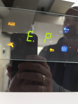

Efter vinterförvaring så fick jag denna felkod. vattenpumpen fungerar ej. någon som vet?
Bilen är en Adria sonic plus 700 sc 2015
Hittar inte säkrings boxen heller

Hittade själv efter mycket sökande på weben. En Engelsk sida.
E.P hänvisar till pump, som också hade slutat fungera. För att lösa detta om du någon gång har problem är att trycka på kransymbolen följt av knapparna för vatten, avlopp och temperatur. Meddelandet "OFF" kom på. Jag upprepade de fyra knapparna och "ON" dök upp följt av kranen forsande vatten

Jag har också fått denna felkod på NE266 när jag skall starta igång för säsongen. Har provat ovan trick, men inte lyckats. Vad kan rotorsaken vara. Säkring till pumpen? Pumpen själv?

Har en manöverpanel NE266 i en Adria. Skall starta igång vattenpumpen för säsongen och får "E.P" i manöverpanelen när jag försöker starta pumpen. Vad kan orsaken vara? Pumpen verkar inte vilja gå alls. Säkring, pumpen själv?

Det är ingen dränkpump utan en tryckpump som sitter utanför tanken. Tanken har ju varit tom. Måste man på något sätt fylla på med vatten i systemet innan man kan förvänta sig att pumpen skall fungera?
e93ca
