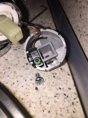

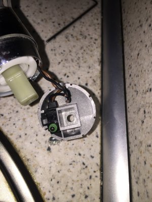

Strömbrytaren i kranen eller kabelbrott där. Det går att ta isär kranen och laga. På drygt 20 år har jag reparerat 7 ggr. Det har aldrig varit fel på brytaren.

Har ni dränkpump och microbrytare då eller tryckpump utan microbrytare i kranarna?
Det spelar ingen roll vilket. Ni kan ha stopp i silen där vattnet skall ut.
Lösningen med microbrytare inklusive klena kablar är ingen bra lösning.
Brytarna är inte konstruerade för så höga strömmar. Egentligen en helt felaktig lösning.
Som manöverström är det helt okej till ett relä. Ibland har konstruktörerna gjort rätt och växlat av med ett relä. Jag har sett samma saker i andra sammanhang. Att inte växla av med relän.

Då är det ju dränkpump i systemet och microswitch i kranarna och då är ju troligen felet som alla andra
redan sagt. :)
Det här är inte så enkelt - vi hittar inget sätt att demontera kranen ovanifrån, ingen skruv.
Dock kan man lyfta ut hela diskbänken och antagligen demontera underifrån.
Eller?
