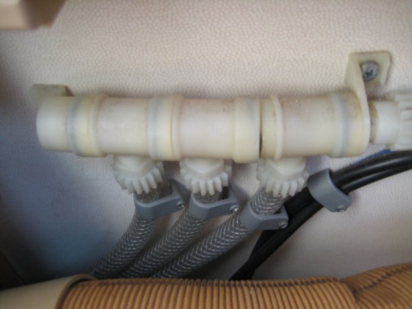

Problemet är nu lokaliserat och åtgärdat.
Det var "fördelaren" som satt på huvudvattenledningen som läckte. Tur i oturen att det läckte så pass mycket att det rann ut under bilen. Hade det bara droppat lite hade man nog inte upptäckt det förrän en stor fuktskada uppdagats.
Lite oroväckande att det kan se ut så här i de dolda utrymmena i våra husbilar.......
