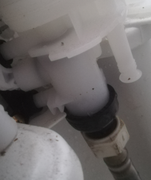

Bytte ut den gamla vattenpumpen mot en ny av samma sort utan problem. Men när jag provkörde den hörde jag ett skvalande ljud från toan. Det läcker vatten baki spolanordningen där vattenslangen från pumpen går in i plastdetaljerna till själva spolanordningen. Lite svårt att se, men det verkar som att läckaget sitter i anslutningen till den svarta ringen. Förmodligen en packning. Dock svårt att avgöra. Är den svarta delen gängad eller en integrerad del som spruckit? Jag har försökt att vrida på den, men utan resultat. Svårt att komma åt med verktyg.

Den hvide flange under den sorte del må kunne skrues af, så du bedre kan komme til at undersøge.
De ser ud som om at der på den sorte krave sidder små nubber, som skal lette af og påskruning (med fingrene), men det kan du jo ikke så længe den hvide flange sidder på.
Hvis den sorte del er "skubbet" op over, så kan den være skubbet ud af plads ved frost under vinteren.

Tack för svar Kaehne! Alltihop sitter bakpå toan så nästan omöjligt att komma åt ordentligt. Vi kanske lutar åt att skaffa en Porta Potti istället, så vi slipper vattentoan och kan tömma via kassett istället. Vi får fundera vidare :) /Lasse

Kommer du inte åt med polygripen ,jag tror att det är en O.ring där som måste bytas

Tack Herbet och Zlatko! Vi köpte en Thetford Potti som just nu är lite billigare på kampanj. Väntar bara på leverans och sedan får vi väl slåss med svartvattentanken och den gamla toan som måste bort :) Vi är ganska trötta på att ha en fast tank och bara kunna tömma på ett fåtal ställen. /Lasse
