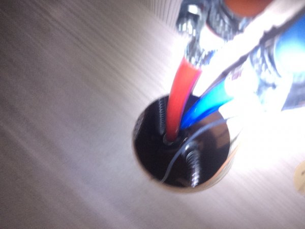

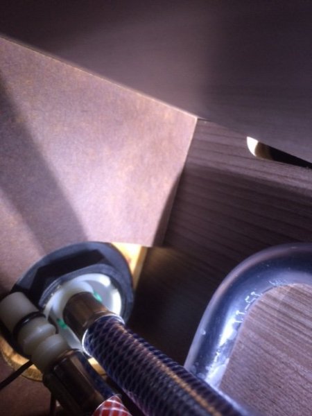

Tog ut husbilen igår en Pössel Plåtis och varmvattenslangarna till blandarna i kök och toaletthandfat har tryckts ut , försökt trycka tillbaka kopplingarna men inte lyckats ( vill inte bruka våld ) , beträffande handfat toalettrum kan jag inte förstå hur man ska kunna få in handen i det lilla hålet under handfatet och trycka dit slangen . Någon som har erfarenhet av den här typen av anslutning med o-ring , tacksam för tips . Bifogar ett par filer med bilder .

hej
om jag inte har helt fel måste du ta bort den lilla gröna sprinten som du ser på bilden,den sitter mellan anslutningarna och går in i spåret som du ser ovanför o-ringen kanske är det lättare att lossa den stora muttern och lyfta upp kranen lite och komma åt på det viset.

Tack , tror jag ska försöka skruva loss blandaren som du föreslår men det är så himla trångt och svårt att komma åt .

Du behöver inga verktyg för att lossa kranen.
Förök att få in handen och håll i muttern.
Vrid sedan på kranen. Med detta förfarandet
brukar muttern lossna väldigt lätt.
