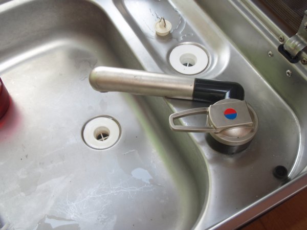

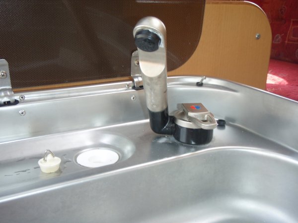

Misstänker att jag har ett litet läckage i kranen.
Förmodar att det är enklare att byta hela än att försöka reparera.
Vad heter märket och modellen?
Det står inget på kranen.
Den är från ca 2004.
Den är inte vridbar i sidled men pipen går att höja och sänka.

Har tagit isär allt under diskbänken och likför---at kan jag inte se om det läcker ur kranen eller ur kopplingen.
Förmodligen bara å byta kran - men det skulle vara gött att veta var läckan är.

Var på BW i Umeå Bw husvagnar
Killen på verkstan sa att det ofta kan vara svårt att se var det läcker ifrån - ok byt sa jag.
Det blev en: (det var den dom hade på lager - hoppas trycket håller).
K07-09​
Mono-Mix. 12V. Style 2005 med strömbrytare.
Tryck 3 bar. Fästhål Ø 20 mm.​
Krom. SB-pack.
Kostnad: dryga 800:-
Tid: ca en halvtimme.
