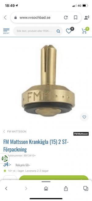

Hur gör man då och var får man tag på nya sådana?
Om du tar bort plastvreden, finns det en mutter under som du kan lossa. Ta det vackert så inget går sönder. Lyft ur insatsen och byt käglan. Sätt tillbaka i omvänd ordning. Det borde fungera med din kran.
Bild på käglan bifogas. Bara ett exempel, finns många leverantörer.
