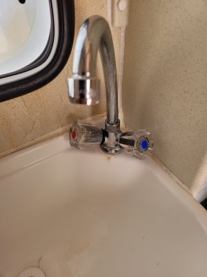

Jag har en fiat autoroller 1999 som kranen i duschrummet är jättedålig. det är svårt att stänga den helt om man öppnar den. Finns det ny att köpa och byta eller vad gör man. Bifogar en bild hur det ser ut.

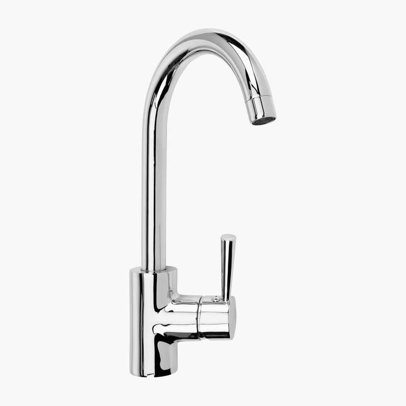

Köp en ny engreppslandare antingen för kök eller tvättställ på biltema kostar hälften och är dubbelt så bra(förutsätter att du har tryckvattenpump)

En sån här kanske kan funka.

Ok. men stämmer hålet då eller får man fixa till vid montering? En annan fråga. Kommer jag åt under ifrån fast det är väldigt trångt och man når knappt upp med handen eller tar man bort handfatet på något sätt?

Ja bytte min kökskran i husbilen till en vvskran tappade en del i flödet men det var ändå ok köpte på bahuas, vanligt vvs system arbetar mrd betydlige högre tryck an vad vi har i husbilen vissa blandare har strypbrickor andra strypning i regleringen mellan kv o vv, men betydligt bättre kvallite på en vvskran bäst dom svensktillverkade men dyrast.

Om du tar loss plastratten så fins det en mutterfattning där plast atten sitter antagligen med en skruv under den blå o röda plast brickan kan också vara att man öppnar ratten fult så är det bara pch dra rätt ut men rattens utformning tyder påatt det äe en skruv

Hur gör man då och var får man tag på nya sådana?
Om du tar bort plastvreden, finns det en mutter under som du kan lossa. Ta det vackert så inget går sönder. Lyft ur insatsen och byt käglan. Sätt tillbaka i omvänd ordning. Det borde fungera med din kran.
Bild på käglan bifogas. Bara ett exempel, finns många leverantörer.
