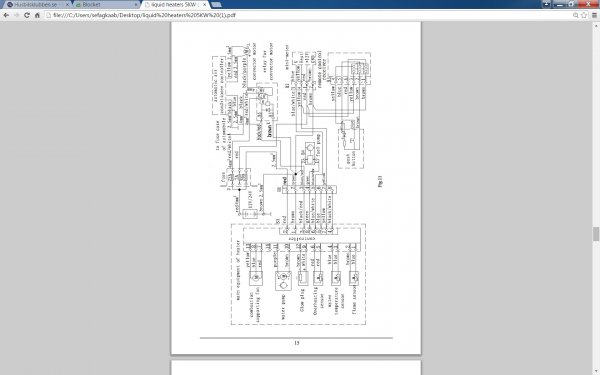

Jag har kollat på schemat skall nog inte vara omöjligt att få den att gå kontinuerligt.
Behöver lite hjälp var jag skall koppla in den funktionen

Vad jag är ute efter är om det överhuvudtaget är möjligt att förbikoppla timerfunktionen.
Det är möjligt på Webasto iaf. för det gjorde jag. Jag mailade Webasto och frågade, fick ett kopplingschema som svar. Mycket enkelt, man byglar in plus på det lediga hålet i kontaktstycket till displayen/tiduret. Det är 4 "pinnar" men bara 3 som används, skicka in 12V i det lediga så går den oändligt.
