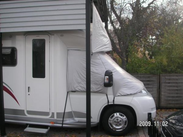

Vi har nu varit ute 3 dygn i Fränsta V om Sundsvall ,
med vår HB (Dethleffs A 7071) med vattenburet värmesystem.
Vi har Huutalos vintertäcke som går ner även på dörrsidorna
Temperaturen har varierat mellan -6 och som kallast -23(!) i förrgår natt. Vi har gasol-läge samt el-läge 2 kW-anslutna till 10A uttag.
2 st termometrar inne visar 20,5 gr och det är säkert ändå varmare i dubbelsängen!
