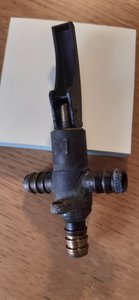

Upptäckte att pumpen gick igång då och då. Kollade slangar så det inte fanns några läckor. Kröp under bilen och upptäckte att det läckte ur avtappningen. Vart köper man en renoverings sats till den?IMG_20200412_155856.jpg

Förmodligen är det en
Avtappningskran 12 mm med stoppfunktion
K06-82R
Finns på Kamafritid för 150 kr
Jag hade liknande problem för ett par år sedan efter att jag ställt kranen i öppet läge på hösten. den ärgade fast helt enkelt. Kanske kan du lösa det med 5-55

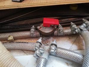

Är det säkert att det är där som det läcker och inte från säkerhetsventilen. Jag har en Alde 3010 och jag har fått läckage. Tanken var full och när vi åkte iväg så var det plötsligt 1/4 tank kvar. Vid koll under bilen droppade det hela tiden. Kollade och det försvann ca 7 liter per dygn. För mig var det säkerhetsventilen som sitter uppe till vänster på pannan som inte höll tätt. Bytte samma ventil för 2 år sedan. Nu är det tätt igen. Artikelnr: Alde 3010571. Vet inte om det är fler än jag som har haft samma fel.
