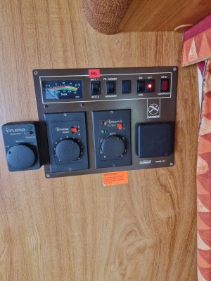

Som det funkar i Hymern, så är det så att 12V-systemet slås till (se fotot) när man kopplar in 230V.
Hur det går till i detalj har jag ingen aning om MEN upptäckte nu att det inte slår till automatiskt när laddaren (CTEK MULTI XS 7000) står i läge "normal".
Bara i "supply" läget verkar detta hända, och laddaren vill inte ladda ut något om 12V-systemet är avslaget, i läge "normal" och snöflinga alltså.
Supply-läget skickar alltid ut sina 13,6V men de når aldrig batteriet när systemet är avslaget!
Som jag då råkade ut för i vintras när jag trodde att allt var frid o fröjd och batteriet underhållsladdades...

På min Hymer 89:a ( halvintergrerad med alkov ) så laddades inte bodelsbatteriet om inte 12V var aktiverat på bodelens panel. Dessutom var 230V original laddaren av model tegelsten och urdålig. Frågan är då hur din CTEK laddare är inkopplad. Det verkar som att cigg-uttaget är kopplat direkt på ditt bodelsbatteri. Det är nog därför du får 13,4V i cigg-uttaget från CTEK laddaren när supply läget är på. Bodelsbatteriet är avskiljt från bodelens el när 12V är avstängt på panelen. Batteriet är också avskiljt från laddaren, tur var nog det.
Jag skulle nog byta ut din 230V laddare som du har till en modernare variant. Snöflingan fanns på de tidiga modellerna.

Vet inte ifall jag tolkar dej rätt, men 12V-systemet startas/stoppas med den fjädrande brytare EIN/AUS, oavsett ifall du är ansluten till 230V.
Går det inte att starta 12V-systemet utan 230V, så är ditt batteri tömt för djupt = byt ut det, eller försök få igång en laddning som jag beskrev tidigare i tråden.
