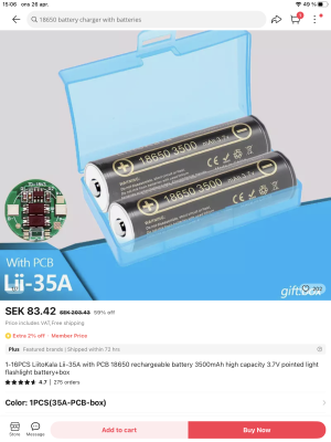

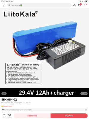

Skall byta ut cellerna i ett gammalt elcykel batteri, hittade ett perfekt batteripack på LiitoKalas sida på AliExpress, beställde samtidigt några lösa 18650 celler till ficklampan.
24V Batteripack med 12 amp styrka blev beställt, kontinuerlig belastning på 18amp. Batteripacket klarade att leverera med 5 amp urladdning maximalt 6,8 amp i kapacitetstestet efter 4 ladd och urladdningar, vilket ger varje enskild cell en kapacitet på ca: 1700 mAh.
Om batteriet ska leverera totalt 12 amp så ska varje cell vara på 3000mAh.
Jag skrev och klagade till LiitoKala direkt efter första testet av batteripacket, svaret var att deras batterier/celler är 100% original och kapaciteten är i linje med beskrivning, Men att packet måste laddas upp och laddas ur minst 3 gånger för att få fram den verkliga kapaciteten, batterikapaciteten vi testade räcker, tack.
Det andra testet är 18650 cellerna, uppger att dom ska vara på 3500 mAh, levererar 2958mAh.

Har du kollat laddaren ? Hur många volt du får vid full laddning ? Hade själv en laddare till 48v batteri som slutade ladda vid 45v normalt ca 56v
Köpte ny laddare ut 54,6 v laddar batteriet fullt 55,2 v
På ditt batteripack står det bara 18650 celler med god kvailitet
  • Rated voltage: 24V
  • Output Voltage: 21-29.4V
  • Battery capacity: 12Ah
  • Dimensions:43x68x260mm (Can customized )
  • Total weight: 1.4kg around
  • Internal protection circuit: overload, over discharge, over current, short circuit protection
  • Battery weight: about 1400g
  • Packaging: Blue PVC
  • Battery cells inside : Big brand 18650 cells . Good quality!
  • Life Cycles :Over 1000 times

Ja det är kollat, laddaren avbryter när batteriet är på 29,4 volt, så helt klart är det skitceller.
