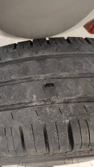

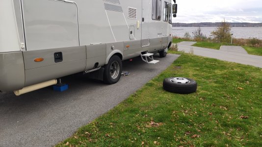

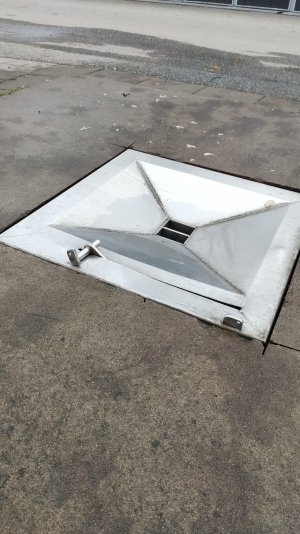

Igår på väg hem från en fin helg i husbilen stannar vi till på ställplatsen Boforsudden i Karlskoga för att tömma grå-/svart-vattentankarna.
Det hela slutade med punktering på höger yttre bakdäck, denna markbrunn har ett typ handtag av rostfritt plattjärn som sticker upp ur den lilla markbrunnen, vi lyckades så klart köra på den, poff så var det däcket skrot, kanske slarvigt/klantigt av oss, men vi var inte ensamma om det, när bärgaren anlände efter 2h med muttermaskin, (fick inte loss hjulmuttrarna själv) så kom en trevlig dam och berättade att de råkade ut för exakt likadan olycka här, och att även fler drabbats av detta.
Tur i oturen så har jag alltid reservhjulet med i garaget, så när skiftet var klart så kunde vi fortsätta vår hemfärd.IMG_20211024_152424.jpgIMG_20211024_152435.jpg

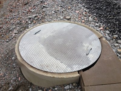

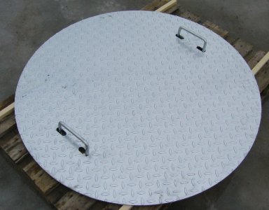

Märklig konstruktion med den där lyftöglan på en markbrunn för där kommer det ju naturligtvis att passera många däck, och då med mycket stor risk för punktering :rolleyes: Man kan ju tycka att en sådan här konstruktion liknande den på bilderna hade varit en mycket bättre lösning!?

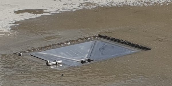

Dette håndtag er til at åbne og lukke for markbrunnen. På dette billede står håndtaget i åben position. Man kan se rillen hvori håndtaget glider når håndtaget skydes frem i lukket position. Der skal lukkes af hensyn til lugt fra hullet.
Når håndtaget er skudt frem og brunnen er lukket (altså bare det lille firkantede hul) så er der ingen skarp kant, da den peger nedad når håndtaget er fremskudt til den tap som sidder længere fremme. I visse tilfælde findes 2 huller, et i tabben og et i den lille tap længere fremme, så man kan aflåse brunnen med en hængelås.
Problemet er, at ikke ret mange lukker efter sig, når de er færdige med at anvende markbrunnen

Den där typen av markbrum finns på flera ställen i landet.
Dom ställena har jag fått backa upp på (som tur är). Jag har avtappningen bakom vänster bakhjul.
Jag har alltid tänkt att dessa avlopp är mycket dåligt genomtänkta.
De skulle kanske fungera bättre om själva låspinnen låg mot plåten och inte sticker upp som på bilden
men den fasta sidan skulle vara minst dubbelt så bred.
Jag ser på första bilden att låssprinten är svetsad.
Jag brukar knacka ner låssprinten mot plåten om den ligger så där och på dom ställena så har den inte varit svetsad.
Skumt.

Ja nog fick man lägga band på sina känslor allt, tur man har lång stubin.
Ett annat fel på denna typ av markbrunn är järnet de svetsat tvärs i hålet, min slang för svartvatten är 4" i diam. och funkar inte här,
får istället tömma utan slang men då blir det stor spridning på skiten, med efterföljande spoljobb, nej det är inte många rätt på denna modell, de bästa markbrunnarna jag nyttjat är i Tyskland, där gick min slang ner i samtliga jag kom till.
