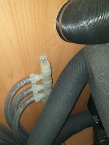

Mariema, er bil verkar vara väldigt lik vår bil, en Hobby 690 -05 fast på Fiat.
På vår bil sitter pannan i skåpet till vänster om vinkelköket och jag tror det är exakt lika på er bil.
Slangfördelarna sitter lite dumt till och den jag är ganska säker på är för varmvattnet sitter givetvis på ytterväggen bakom pannan (bild 2). Den är inte rolig att komma åt.
Men jag tror som också redan nämnts av andra att felet ligger i blandaren. Det är lite trångt men ändå hyfsat lätt att koppla bort slangen under blandaren. Med slangarna bortkopplade och instuckna i en flaska går det lätt att testa och bättre ringa in felet.
