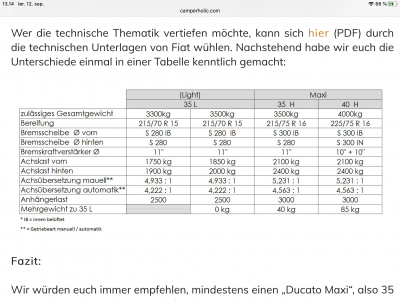

Men der er alligevel100kg forskel på højest tilladt akselvægt for og bag.
    2,5 MB · Visningar: 19
