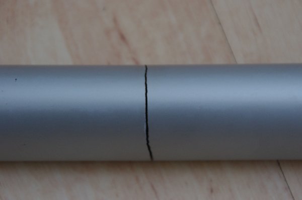

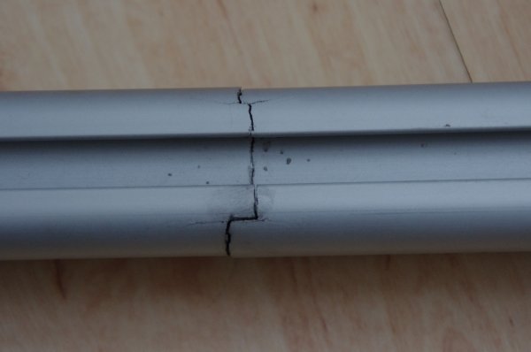

När jag tvättade av taket för någon vecka sedan fick jag se att staget mellan takrelingarna gått av. Det finns inga märken av någon mekanisk påkänning, det är helt rakt och jag har inte kört emot något.
Kan detta stag av lättmetall på något vis vibrera av, det finns några mystiska sprickor vid sidan av brottet?
Har kvar garanti på bilen, kan det vara lönt att göra garantianspråk?

Klart du ska ta detta på garanti om du har den kvar. Skulle vara förvånande om en seriös handlare nekar detta.

Vad jag kan se så är det matrial utmattning , troligen redan en mikroskobisk spricka i matrialet vid instalationen . Tycker att detta skall gå på garantin . MVH Leif

Instämmer det är också troligt att vid en vis hastighet, uppstod ett brummande ljud. Profilen kom i egensvängning.
Kan berätta att jag har ett tackräcke till vår personbil. Där den tvärsnittet ej är liksidigt. Vänder jag profilen fel så får jag ett resonansljud. Rättvänt är tackräcket tyst.

Typiskt "utmattningsbrott", dvs ganska raka brottytor och inga egentliga deformationszoner.
Det saknas helt enket en stagning ungefär där brottet ligger.

Kolla på brottytan , där ser du om det skett på en gång ljus yta. eller om ytan är blanda mörk och ljus då har utmattningen gått långsamt.
Använd garantin, som någon skrev här.

Garantin är till för konstruktionsfel av material eller sammansättning av dessa.
Detta tyder 100% av att det är brister av material eller sammansättningen.

Har faktiskt fått byta flera spruckna detaljer redan, bl.a. bakljusrampen samt anslutningspanelen mellan förarhytt och bodel. Det är nog reperationer för 20-30 000kr. Vi kör ofta på grusvägar då vi gillar att komma långt ut i naturen, kanske är detta anledningen att detaljer spricker? Har inte tittat så mycket under husbilen, men kanske bästa att göra.
Orsaken till min fråga om detta är ett garantiärende är att det känns lite retligt att återigen komma tillbaka med trasiga grejer. Men eftersom de svar jag fått verkar eniga om att det är materialutmattning så kommer jag att kontakta min husbilsleverantör igen.

Materialutmattning stämmer nog men jag tror att det är en kombination av flera orsaker.Fel sorts aluminium,det finns många olika legeringar,för klent stag eller list och för mycket rörelser i hela karossen.

Att just det här tvärstaget inte höll kan nog inte bero på andra rörelser i bilen. Staget är ju infäst i relingarna på varje sida som i sin tur borde ta upp ev. rörelser. Då tror jag mera på felaktigt materialval, lättmetaller är legeringar av metaller och just är verkar det inta blivit så bra.

Det behöver egentligen inte vara så stora rörelser för att ett utmattningsbrott ska inträffa.
Varje rör/balkdimension har en inbyggd utmattningsgräns beroende på graden av utböjning och antalet lastväxlingar.
Vibrationer i karossen ger många lastväxlingar på kort tid och en underdimensionerad balk kan då snabbt få ett brott. Brottet kan utgå från en defekt i materialet - synlig eller ej - och man kan av detta kanske dra slutsatsen att detaljen/balken är underdimensionerad.
För att minska risken för brott kan man förstärka - till en balk med större tvärsnitt, med vibrationshämmande stagningar eller ytterligare en balk parallellt.
Väljer man att lägga in en förstärkande balk intill så ska den balken vara minst lika stark som originalet - en klenare balk utmattas ju fortare och originalbalken får sedan ta all last igen och ingen förstärkning är de facto gjord.
Problemet i en husbil är att allt ska vara lätt, man bantar då gärna ner de ingående delarnas dimensioner och håller tummarna att inget ska gå sönder.
