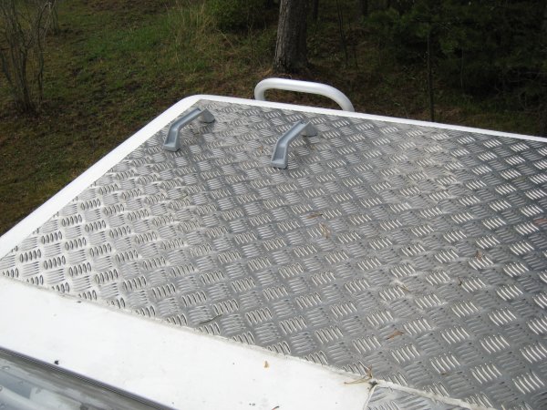

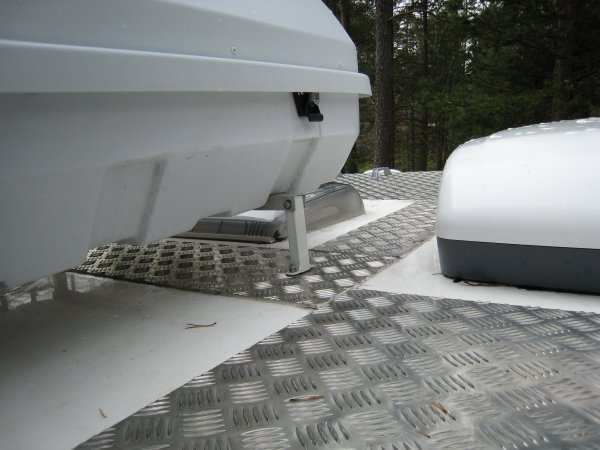

Har lagt in bilder på detta tidigare i annat sammanhang, men det kanske förtjänar ytterligare en visning?
Jag har låtit limma (med tvåkomponentlim) halkskyddsplåtar av aluminium på taket. Slipa upp plasten på fästytan först. Detta i första hand för att minske risken att falla när jag skottar snö på taket, men plåtarna tjänar dessutom som fäste för takboxen, inget behov av bultar genom taket. På köpet blir det en mycket liten yta kvar att putsa.
