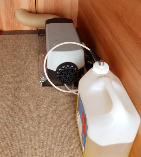

jag har nu monterat dieselvärmaren längst bak under sängarna i vår Plåtis med utblåset rakt mot fronten i gången. Skall ta bilder, Kommer senare att ovanför värmaren göra ett litet skåp med hyllor för lite ditt och datt.
Sätter ingen dörr men gör nog en liten sarg så grejorna hålls på plats.

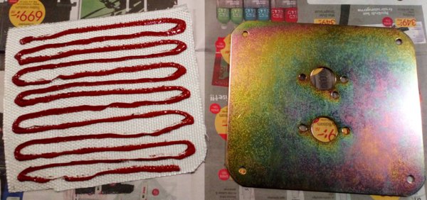

Bilder på montering av Diesel luftvärmare i våran plåtis.
Tanken är provisorisk för provkörning, skall dra ner i ordinarietank.
Har förberett med kabel för pump och slang för bränslet.
Funkar helt perfekt vid första test.

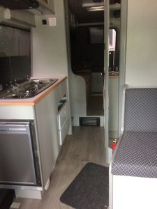

Jag fick monterat en Webasto i facket i golvet under bordet med ett utblås i golvsockeln bredvid Trumans utblås.
Hej och tack Liv.
Hade du ett tomt fack eller hade du en förhöjning av golvet framåt så att du monterade den i "dubbelgolvet"? Jag har en Exsis med ett förhöjt golv fram men är tveksam till att det får plats en värmare i förhöjningen.
M.v.h. DavidS
Hej och tack Liv.
M.v.h. DavidS
Jag hade en plåtis med ungefär motsvarande förhöjning i golvet som jag har nu i min Exsis. Skillnaden var att det fanns ett färdigt förvaringsfack där under bordet. Webaston är inte stor.
