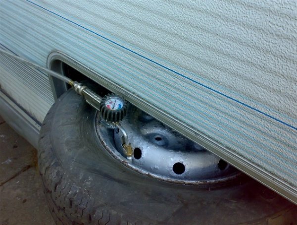

När har du senast kollat trycket reservdäck luft i mitten under bilen ? :rolleyes: :wall:

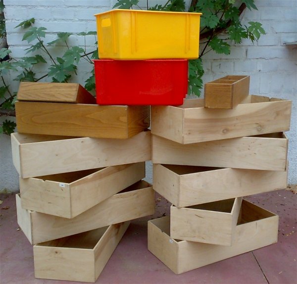

Strax efter att jag köpte husbilen (1997), gjorde jag skåpet med 9 lådor i garderoben och många andra boxar på hyllorna - allt i tunn 6 mm plywood.
När du är en nybörjare med en husbil du tänker inte så mycket på vikten tendens att öka med åren - även i husbilen. ( jag 83 kg / 179 cm hög ;))
Lyckligtvis finns det plastlådor i lämpliga storlekar.
Viktminskning ca. 15 kilo. :swoon:

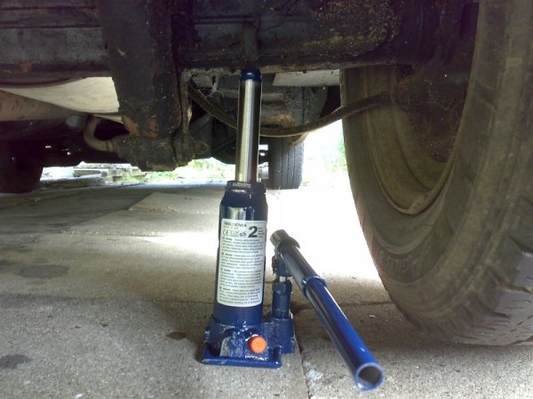

Så jag sparade 9 kg (12 kg garage domkraft minus 3 kg) på den totala vikten (pris 100,- sv kr) - eller nästan hälften vikt av ett ekstra AGM batteri :)
Tycker att den är acceptabelt - mycket praktiskt och lätt än en sax domkraft tumlande runt när det ska dras åt, och den hydrauliska väger bara hälften.
Hydraulisk domkraft - Biltema
